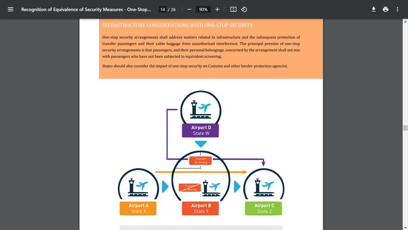

Le soluzioni per gestire i transiti da extra schengen one stop security su MXP potrebbero essere le seguenti:
Utilizzo finger: se l’aereo utilizza il finger durante lo sbarco si dividono i pax in transito da quelli destinazione Milano direttamente lungo il finger stesso. Quelli in transito si possono sbarcare i pax dal finger al livello partenze. In tal modo i pax sarebbero in aerea sterile partenza. Gli altri utilizzano il percorso normale nel mezzanino. Chi sbaglia poi deve raggiungere l’area transiti comune e rifare i controlli. Resta da gestire i pax che devono fare transito verso zona schengen che dovrebbero tornare al corpo centrale e dovrebbe essere predisposto una zona controlli passaporti per farli accedere.
Utilizzo stand remoto: in questo caso serve riconfigurare una delle aeree di sbarco dei bus da remoti per permettere ai pax in transito di raggiungere il livello partenze e chi transita schengen seguire il flusso precedentemente descritto.

La one stop security permette la commistione del traffico in arrivo con quello in partenza. Uscendo dall’aereo nel finger mobile si raggiunge il torrino ove avviene oggi la divisione del traffico, ossia i pax in arrivo percorrono il corridoio in leggera discesa fino al terminal, mentre quelli in partenza da terminal percorrono il corridoio in discesa fino alla fine del torrino per poi imboccare la parte mobile del finger. Nello specifico si tratterebbe di separare dopo il finger mobile il traffico. Chi è in arrivo a Milano percorre il percorso classico di oggi. I pax in transito percorrono contro flusso il corridoio usato per le partenze e così raggiungono il terminal ed accedono al livello partenze tramite il gate d’imbarco. Una volta nel terminal chi fa transito extra schengen deve solo raggiungere il suo gate. Per chi transita verso schengen serve mettere segnaletica per raggiungere i controlli passaporti. Si potrebbe tranquillamente utilizzare la batteria oggi presente per le partenze dedicando una postazione a flusso misto con anche possibilità di uscita.

Correggo il mio post precedente perché non sono stato chiaro. La premessa mancante è che mi pare che i flussi NS in arrivo e partenza debbano essere tenuti separati, mentre, ora, quelli S possono certamente essere mischiati, mentre, quelli S, quando fu progettato il terminal non erano stati pensati per essere mischiati. Almeno il T1 di MXP è stato progettato per funzionare così, tanto che alla partenza dei pontili di collegamento con i satelliti, che infatti sono a due piani per tenere separati i flussi, esistono delle scale per risalire in area partenze per i passeggeri in transito.
L'altra premessa necessaria è uniformare le definizioni riguardo ai piani dei satelliti: piano primo quella attualmente destinata alle partenze, piano terra quella attualmente destinata agli arrivi.
Se, ancora oggi, come penso, i flussi NS vanno tenuti separati, la commistione degli stessi in area "sterile" non è possibile ed occorrebbe inventarsi qualcosa di diverso per tenere separati i flussi, tipo nuove torrette esterne come proposto nel post precedente, altrimenti, se come detto prima da altri, la separazione non è più necessaria, si possono prevedere dei gruppi scala ascensore interni al satellite per consentire la discesa dei passeggeri NS in arrivo dal piano primo verso il piano terra ed il relativo pontile verso le aree riconsegna bagagli, o le attuali scale per il transito, utilizzare i pontili di collegamento alle maniche a vento verso l'alto ad uso esclusivo dei passeggeri NS in arrivo e partenza e quelle verso il basso ad uso esclusivo dei passeggeri S, ai quali andrebbe dedicato il piano terra, con relativi nuovi gates, al quale si potrebbe accedere tramite il gruppo scale ascensore già destinato a questo scopo in partenza all'arrivo nel satellite del pontile di collegamento con il terminal, mentre in arrivo S basterebbe imboccare il pontile di collegamento per il terminal destinato agli arrivi S esistente.
Se poi si volesse impedire l'accesso diretto alle aree di transito del terminal senza aver prima fatto uno screening di sicurezza basterebbe mettere dei tornelli che si aprano solo con la carta d'imbarco in accesso al satellite dal pontile delle partenze, in maniera da mandare tutti i NS in arrivo all'area transiti, una volta scesi al piano terra dalla parte nord dello stesso, tramite il percorso esistente. Ad Atene, nonostante fossi in transito per un isola greca da Milano, ho dovuto fare così.
