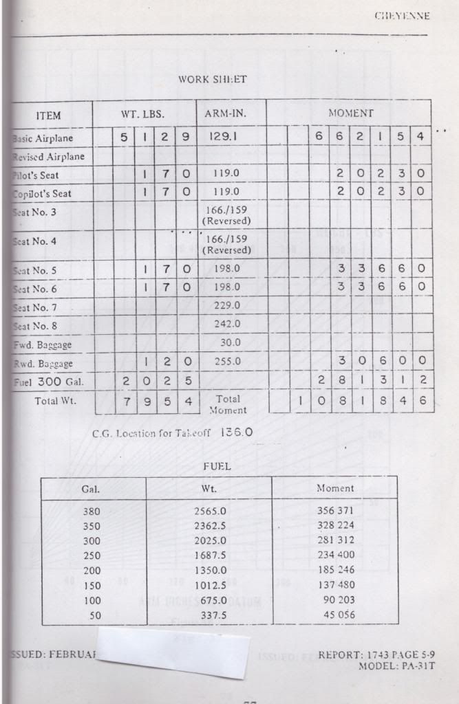

Fatto questo, dobbiamo ora procedere alla corretta distribuzione del carico ed al calcolo del baricentro.
Per fare ciò, abbiamo bisogno di conoscere i vari "momenti".
Cos'è un "momento"??
Considerando il velivolo vuoto, si può supporre che tutto il peso dello stesso è concentrato in un singolo punto, chiamato centro di gravità.
Se il velivolo fosse sospeso al proprio centro di gravità, qualsiasi cambiamento di assetto lo riporterebbe in condizioni di equilibrio. Viceversa, se al suo interno, collochiamo un carico, quest'ultimo ne modifica il suo assetto a seconda della sua posizione rispetto al centro di gravità. Queste forze picchianti o rotanti vengono chiamate "momenti".
I momenti sono proporzionali sia all'ammontare dei carichi sia alla loro distanza dal centro di gravità.
Ovviamente, un aumento dei pesi o delle distanze provoca un incremento dei momenti.
Poiché il centro di gravità di un velivolo cambia al variare del carico, esso non può essere usato come punto di riferimento.
Pertanto, si fa ricorso ad un piano di riferimento situato in un punto fittizio, chiamato "datum line" rispetto al quale vengono calcolati tutti i momenti.
Per convenzione, i momenti si chiamano positivi se agiscono posteriormente al piano di riferimento e negativi se anteriormente. Una volta stabilito il piano di riferimento, da esso devono essere misurate tutte le distanze o bracci.
Poiché ogni carico imbarcato sul velivolo provoca un momento e quindi influenza il suo bilanciamento, i momenti vanno tutti sommati. Anche il peso a vuoto del velivolo origina un momento, pertanto quelli ottenuti successivamente vanno sommati a questo, al fine di determinare il momento totale.
A questo punto, per mezzo di un diagramma predisposto dal costruttore, si procede alla verifica del centro di gravità.
(*): Le norme internazionali stabiliscono in 75 kg. il peso medio di un adulto, in 34 kg. quello di un adoloscente (da 2 a 12 anni) ed in 14 kg quello per un neonato (fino a 2 anni).
Possono essere stabiliti però altri valori, a discrezione dell'Autorità competente.
In Nord America, i cui abitanti sono notoriamente sovrappeso, ad esempio le Autorità competenti hanno stabilito che per ogni:
adulto bisogna attribuire 84 kg (se maschio) e 63 kg (se femmina).
Esistono poi casi speciali. In particolare il trasporto di personale militare. In questo caso, il peso medio per ogni militare imbarcato sale a 120 kg., dovuto all' equipaggiamento ed armamento individuale che ognuno di loro trasporta.
Per maggiore chiarezza, qui sotto ecco il loadshett ed il diagramma di un turboelica Piper Cheyenne
(E' più semplice di quello di un velivolo di maggiori dimensioni, ma il principio non cambia)
